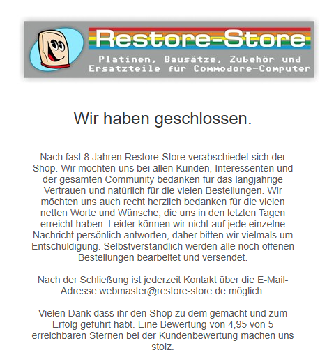

. Bisher habe ich die 9 poligen Sub-D Stecker für den Einbau auf den diversen Remake-Boards (z.B. das 600XL+) immer zu einem guten Preis beim restore-store.de bezogen. Das wollte ich heute auch wieder tun aber:
Ich habe Konstantin vom Store angeschrieben und von ihm auch direkt eine Antwort erhalten. Er selbst hat leider keine Restbestände mehr zum verkauf, aber er konnte mir netterweise eine Quelle nennen:

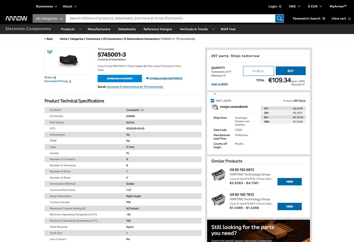

https://www.digikey.de/short/7z7b1tzn
Aber der Preis ist echt der Hammer: die wollen tatsächlich über 10 Euro PRO STÜCK! Ab 17 Stück sind es dann "nur" noch 8,26 Euro ... und jeweils zzgl. MWSt. !!!
Das geht gar nicht!
Kennt jemand möglicherweise sonst noch eine Quelle für diese Joystick-Platinen Stecker? Bei Reichelt, Mouser, DigiKey und AliExpress gibt es sonst nur die Varianten mit einem anderen Maß. z.B. https://www.reichelt.de/de/de/shop/produkt/d-sub_stecker_9-polig_gewinkelt-293990 Die passen aber nicht.
Wichtiger Hinweis zu Arrow: Bei https://www.arrow.de/en/products/5745001-3/te-connectivity fallen ab 50€ keine Versandkosten und grundsätzlich keine Zollgebühren an. (Bei meinem damaligen Kauf wurde nicht einmal die 19% MwSt. drauf berechnet 😮 😉, aber das mit der Steuer kann ich Stand heute nicht zu 100% zusichern 😉....)

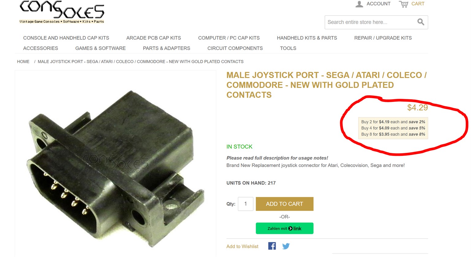

Was noch ginge, wäre https://console5.com/store/male-joystick-port-sega-atari-coleco-commodore-new-with-gold-plated-contacts.html, da liegt der Steckerbei 4,29$ und ab 8 Stück bei 3,95$ / Stück.
Hier kommen aber noch Versand, Märchensteuer und ggf. Zoll obendrauf...
Müsste man mal durchkalkulieren...

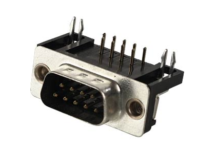

Aber für die Zukunft werden wir wohl kaum um diesen Typ vorbeikommen: Screenshot 2025-03-17 185316.png

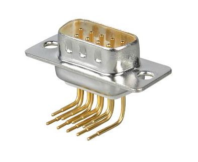

Einfache gewinkelte Sub-D Stecker wie der hier, haben zu wenig Stabilität und müssten mit dem Gehäuse verschraubt werden. Screenshot 2025-03-17 185709.png

Haben Restore-Store gesagt, warum die aufgehört haben?
Ich habe eine Mail geschrieben mit Dank für die Unterstützung, aber nicht explizit nach den Gründen gefragt. Oft ist es gesundheitlich bedingt, Zeitmangel, geänderte Lebensumstände oder ähnliches. Ich könnte mir auch ganz profan Platzmangel vorstellen... Da kann man jetzt viele Vermutungen anstellen.

Zu einem gehts ja auch darum, den Nachbau nicht schlechter zu machen! Denn wenn man die metallischen Sub-D Buchsen verwendet, sind ruckzuck die Joystickstecker verkratzt oder sogar beschädigt da der recht weiche Kunstoff des Steckers an der recht scharfen Umrandung der "Standart"-Sub-D Buchse beim einstecken kratzt und evt. sogar eingeschnittet / abgeschält werden kann. Habe auf meinem Testboard ebenfalls metallische drauf, daher kann ich dies so bestätigen.
Solange man die noch irgendwo für 4-6€ bekommen kann, zuschlagen!! Denn selbst bei TE Connective, dem Hersteller selber, kostet einer schon bereits 11US$. Vielleicht gibt es ja noch einen anderen Hersteller, konnte aber keinen finden.
mega-hz schrieb: Denn wenn man die metallischen Sub-D Buchsen verwendet, sind ruckzuck die Joystickstecker verkratzt oder sogar beschädigt da der recht weiche Kunstoff des Steckers an der recht scharfen Umrandung der "Standart"-Sub-D Buchse beim einstecken kratzt...
Diese Erfahrung kann ich leider von meinen Multi-Joys bestätigen. 😞
